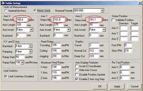

Table Setup:
Motor adatok
(Hobby Firmware)
Kétszeres felbontás
(Profi Firmware)
Mint látható, az egyes tengelyek Steps/mm értékei nem teljesen a számított (M8-as menet 1.25mm/fordulat, motor 100 steps/fordulat, Hobby Firmware) 80 steps/mm-re jött ki, hanem mérések alapján ezek az értékek adódtak. A kalibrációt jobb híján úgy végeztem, beállítottam a Kcam4-et menjen előre 200mm-t és egy vonalzót tettem a tol hegye alá és néztem a tényleges elmozdulást. Majd vissza számoltam Steps/mm-re. Jobb mérési módszerrel ezek az értékek még finomodhatnak.
A Backlash kottyanás megszüntetés lenne de mivel nincs kottyanás, nem használom (0).
Ramping, gyorsulás/lassulás a mozgás szélek felé (induláskor és megálláskor). Nagy gépeknél van értelme ahol nagy tömegeket kell mozgatni (lehet, hogy később kikapcsoltatom). Kikapcsolva jelentősen gyorsul a munkavégzés.
Ramp Start, gyorsulás kezdőértéke.
Ramp Rate, gyorsulás sebessége.
Feed Rates:
Traveling, utazó sebesség. Két vágás, fúrás közötti átlépés sebessége.
Cutting, vágási sebesség. Figyelembe kell venni az anyagminőséget, szerszám előtolási sebességét és a fordulatszámot (kísérlet...).
Jogging, kézi mozgatási sebesség. A Nyilakra kattintva így fog mozogni a gép.
Depths:
Travel, utazó magasság. Milyen magasra emelje a szerszámot átlépés közben.
Normal Cut, normál vágási mélység.
Deep Cut, mély vágási mélység. Pl. a Corel Draw-ban lehet elnevezni két réteget és a rétegek hozzárendelése határozza meg melyik réteg ábrája melyik vágási mélységhez tartozzon (DXF export).
Maximum Feed Rates, maximális motor sebességek. Nem tudom mi értelme van mikor a Feed Rates-nél már mindent megadtunk?!
Re Tool Position, szerszámcserénél hova menjen (nagy gépnél ne keljen behasalni a munka asztalra fúró/maró cserénél).
A többi értelemszerű....
Én a következő beállításokkal értem el a legjobb eredményt:
