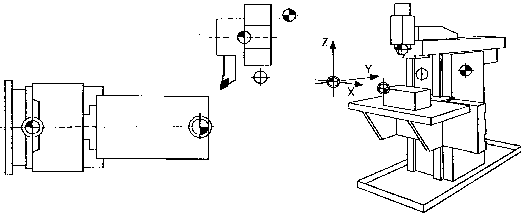

A koordinátatengelyeken kívül a számvezérlésű szerszámgépeken meghatározott pontokat is megjelölnek, amelyeknek a programozás és gépkezelés során van jelentőségük [ 19] .
Vonatkoztatási pontok
Jelölésük szabványos az alábbi felsorolás ismerteti.A fontosabb vonatkoztatási pontokat a következőkben röviden ismertetem.
Gépi nullpont, M: A gépi nullpont a gép nem változó - nem eltolható koordináta rendszerének kezdőpontja (nullpontja). Ezt a pontot a gép gyártója lovasokkal rögzíti, és a gépen lévő összes további koordináta rendszer és vonatkoztatási pont kiindulási pontja [ 6,16] .
Referenciapont, R: A referenciapontot a szerszámgép gyártója választja meg, amelyet azért rögzítenek, hogy a szerszámot (pl. a munka megkezdése előtt) pontosan meghatározott kiindulási helyzetbe lehessen beállítani.
A referenciapont a szerszám- és szánmozgás mérőrendszerének hitelesítésére és ellenőrzésére alkalmas és használatos.
A referenciaponttal a mérőrendszernek egy alkalommal, pl. a gép bekapcsolása után tájolást adnak, ezáltal a gép munkaterében minden pont egyértelműen elérhető.
A referenciapont általában a munkatér határán található, és automatikusan elérhető. A referenciapont beállítása a vezérlőberendezés bekapcsolása után lehetővé teszi az útmérő rendszer hitelesítését.
A referenciapont koordinátái a gépi nullapontra vonatkoztatva mindig ugyanazok, pontosan ismert számértékek [ 6,10,16] .
Munkadarab nullpontja, W: A munkadarab nullapontja a munkadarab koordinátarendszerének kezdőpontja (nullapontja). Ez a pont szabadon választható, és gép beállításakor vagy a program kezdetén a gépi nullapontra, illetve a referenciapontra vonatkoztatva rögzítik.
A munkadarab nullapontját ne tetszőlegesen jelöljük ki, hanem mindig arra gondolva, hogy lehetőleg megkönnyítsük a programozási munkát. A koordinátákat lehetőség szerint közvetlenül a műhelyrajzról vegyük át. A rajz méretmegadását figyelembe kell venni [ 10,16] .
