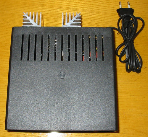

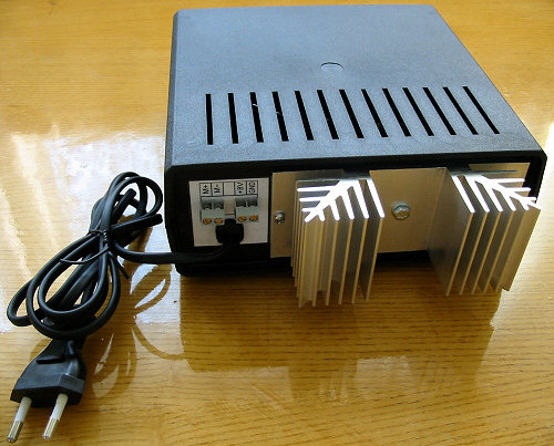

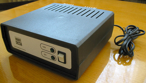

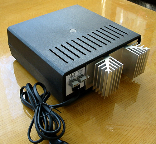

Hobby CNC-khez használható, kombinált tápegység. Tartalmazza mind a digitális rész tápforrását (DC, 9V), mind a motorok számára egy kettős (DC, 12V-os vagy 24 V-os), induktív tüskékre érzéketlen, nagyteljesítményű motortápot. Használható mind PWM, mind Chopper rendszerű CNC vezérlőkhöz. A digitális és a motortáp egymástól teljesen függetlenek (zavarvédettség)!
Ára: 20000 Ft (+postaköltség)

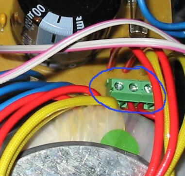

Feszültség kiválasztása:
(Belső átkötés)
A tápegység belsejében (V2), a toroid transzformátor közelében található 4-es sorkapocs áthidalásai határozzák meg a motor tápfeszültségét. Az áthidalások (jumper) pozíciójától függően 12V vagy 24V választható ki.
(belső áthidalások)
Műszaki adatai:
Digitális tápforrás:
DC, szűrt és rövidzár védett 9V (stabilizálatlan),
LED visszajelzéssel (sorkapocs feszültség).
Teljesítménye: 10 VA
Motor táprész:
DC, szűrt 12V vagy 24V (belül átköthető, stabilizálatlan), olvadóbetétekkel védve (belül),
Teljesítménye: 120VA (12V esetén 10A, 24V esetén 5A kimenő terhelhetőséggel),
Passzív (csendes és üzembiztos) hűtéssel.
Az alkalmazott traszformátorok megfelelnek a "biztonsági traszformátorok" előírásainak (MSZ 172/1).
Műanyag házba építve.
Súlya: ~2 kg.
Modul rendszerűen a Profi1 CNC PWM Vezérlő alá, vagy felé rakható (azonos dobozok).
Telepítése előtt, kérem olvassa el, az adott vezérlő Szerelési előírásait!
